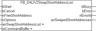

FB_DALIV2SwapShortAddressList
Mit diesem Funktionsbaustein können die Kurzadressen mehrerer Vorschaltgeräte vertauscht werden. Hierzu ist es allerdings notwendig, das in der DALI-Line eine freie, unbenutzte Kurzadresse vorhanden ist.
In dem Parameter arrSwapShortAddressList wird eine Liste mit den Vorschaltgeräten übergeben, bei denen die Kurzadresse geändert werden soll. Der Index der Struktur entspricht dabei der Kurzadresse des Vorschaltgerätes. Das Element nNewShortAddress enthält die neue Kurzadresse. bShortAddressValid muss auf TRUE gestest werden, damit bei dem entsprechenden Vorschaltgerät die Kurzadresse geändert wird. Durch eine positive Flanke an dem Eingang bStart wird der Baustein gestartet und der Ausgang bBusy geht auf TRUE. Abhängig von den gewählten Optionen (Parameter nOptions) werden alle Lampen auf den Wert MIN LEVEL gesetzt. Die Elemente vom Ausgang arrSwapedShortAddresses werden zurückgesetzt. Wird bei einem Vorschaltgerät die neue Kurzadresse gesetzt, so wird bei dem Ausgang arrSwapedShortAddresses das entsprechende Element auf TRUE gesetzt. Die die Option DALIV2_OPTION_OPTICAL_FEEDBACK aktiv, so wird zusätzlich noch die Lampe auf den Wert MAX LEVEL geschaltet.
bStart : BOOL;
bCancel : BOOL;
nFreeShortAddress : BYTE;
nOptions : DWORD := DALIV2_OPTION_OPTICAL_FEEDBACK;
bStart: Über eine positive Flanke an diesem Eingang wird der Baustein aktiviert.
bCancel: Über eine positive Flanke an diesem Eingang wird der Baustein deaktiviert und somit das Tauschen der Kurzadressen abgebrochen.
nFreeShortAddress: Freie Kurzadresse (0 ... 63).
nOptions: Optionen für das Vertauschen der Kurzadressen (siehe Tabelle). Die einzelnen Konstanten müssen miteinander ODER verknüpft werden.
Konstante | Beschreibung |
DALIV2_OPTION_OPTICAL_FEEDBACK | Vor dem Vertauschen der Kurzadressen werden alle Vorschaltgeräte auf MIN LEVEL gesetzt. Nach dem Zuweisen der neuen Kurzadresse wird die Helligkeit vom jeweiligen Vorschaltgerät auf MAX LEVEL |
bBusy : BOOL;
bError : BOOL;
nErrorId : UDINT;
arrSwapedShortAddresses : ARRAY [0..63] OF BOOL;
bBusy: Bei der Aktivierung des Bausteins wird der Ausgang gesetzt und bleibt so lange aktiv bis der Befehl abgearbeitet wurde.
bError: Dieser Ausgang wird auf TRUE geschaltet, wenn bei der Ausführung eines Befehls ein Fehler aufgetreten ist. Der befehlsspezifische Fehlercode ist in nErrorId enthalten. Wird durch das Ausführen eines Befehls an den Eingängen auf FALSE zurückgesetzt.
nErrorId: Enthält den befehlsspezifischen Fehlercode des zuletzt ausgeführten Befehls. Wird durch das Ausführen eines Befehls an den Eingängen auf 0 zurückgesetzt. Siehe Fehlercodes.
arrSwapedShortAddresses: Wird einem Vorschaltgerät eine Kurzadresse zugewiesen, so wird in dem Array das entsprechende Element auf TRUE gesetzt. Der Index spiegelt dabei die Kurzadresse des Vorschaltgerätes wider.
arrSwapShortAddressList : ARRAY [0.. 63] OF ST_DALIV2SwapShortAddressList;
stCommandBuffer : ST_DALIV2CommandBuffer;
arrSwapShortAddressList: Verweis auf die Liste mit den zu vertauschenden Kurzadressen.
stCommandBuffer: Verweis auf die interne Struktur zur Kommunikation mit den Bausteinen FB_DALIV2Communication() (KL6811) oder FB_KL6821Communication() (KL6821).
