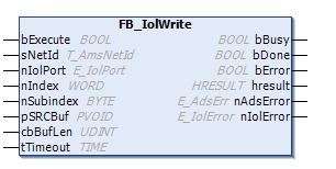

FB_IolWrite
Funktionsbaustein zum Schreiben von IO-Link Parametern in einer nicht objektorientierten Lösung.
Eingänge
Name | Typ | Beschreibung |
bExecute | BOOL | Steigende Flanke zum Starten des Funktionsblocks |
sNetid | T-AmsNetid | AMS NETID des IO-Link Masters |
nlolPort | IO-Link Port des IO-Link-Geräts | |
nIndex | WORD | Index des IO-Link-Geräteparameters |
nSubindex | BYTE | Subindex des IO-Link-Geräteparameters |
pSCRBuf | PVOID | Zeiger auf Quellpuffer |
cbBufLen | UDINT | Größe der zu lesenden Datenbytes |
tTimeout | TIME | Maximal zulässige Ausführungszeit |
Ausgänge
bBusy | BOOL | Busy-Flag des Funktionsblocks |
bDone | BOOL | Done-Merker des Funktionsblocks |
bError | BOOL | Fehlermerker des Funktionsblocks |
hResult | HRESULT | Rückgabewert dieses Funktionsblocks |
nADSError | E_AdsErr | ADS-Fehlercode |
nIolError | IO-Link-Fehlercode |
Beispiel
Der folgende FB ist Teil des IoLink Beispielprojekts. Weitere Informationen finden Sie im Kapitel Beispiele.
