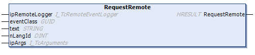

METHOD RequestRemote : HRESULT
    ipRemoteLogger   : I_TcRemoteEventLogger
    eventClass       : GUID;
VAR_IN_OUT CONSTANT
    text             : STRING;
    nLangId          : DINT;
    ipArgs           : I_TcArguments;

ipRemoteLogger
Instanz vom I_TcRemoteEventLogger, der das Zielsystem beschreibt.
eventClass
GUID
Spezifiziert die Ereignisklasse, welche als Basis für die Abfrage verwendet werden soll.
text
STRING
Der zu übersetzende Text
nLangId
DINT
Spezifiziert die Sprach-ID:
Englisch (en-US) = 1033
Deutsch (de-DE) = 1031
Der Enum TcLcid kann verwendet werden.
ipArgs
I_TcArguments
Optionale Angabe von Argumenten.
