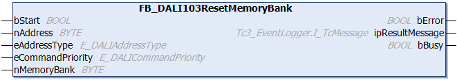

FB_DALI103ResetMemoryBank
FB_DALI103ResetMemoryBank 1:
Die Werte der ausgewählten Speicherbank des DALI-Steuergerätes werden durch den Funktionsbaustein auf ihre jeweiligen Default-Werte gesetzt (siehe Speicherbänke).
Während des Rücksetzens reagiert das DALI-Steuergerät nicht auf anderweitige Befehle.
Durch den Baustein werden auch die Werte zurückgesetzt, die durch das Sperrbyte schreibgeschützt sind.
Intern werden die DALI-Befehle ENABLE WRITE MEMORY, WRITE MEMORY LOCATION – NO REPLY und RESET MEMORY BANK aufgerufen.
FB_DALI103ResetMemoryBank 2:
Der Baustein verändert das DTR0 und das DTR1 aller angeschlossenen DALI-Steuergeräte.
FB_DALI103ResetMemoryBank 3:
Der Baustein versendet den DALI-Befehl RESET MEMORY BANK zweimal, so wie es der DALI-Standard für bestimmte DALI-Befehle vorsieht.
FB_DALI103ResetMemoryBank 4:
Bei Einsatz der KL6811 kann der Baustein nicht verwendet werden.
FB_DALI103ResetMemoryBank 5: Eingänge
  bStart            : BOOL;
  nAddress          : BYTE;
  nMemoryBank       : BYTE := 2;
Typ
FB_DALI103ResetMemoryBank 6:
Typ
bStart
nAddress
BYTE
Adresse eines DALI-Steuergerätes oder einer DALI-Gruppe.
eAddressType
E_DALIAddressType
eCommandPriority
E_DALICommandPriority
nMemoryBank
BYTE
Angabe der Speicherbank. Wird eine 0 angegeben, so werden alle Speicherbänke zurückgesetzt (außer Speicherbank 0, da diese nur lesbar ist). Bei allen anderen Werten wird nur die entsprechende Speicherbank zurückgesetzt.
FB_DALI103ResetMemoryBank 7: Ausgänge
Typ
ipResultMessage
I_TcMessage
bBusy
FB_DALI103ResetMemoryBank 8: Eigenschaften
Typ
Zugriff
Initialwert
ipDALICommunication
I_DALICommunication
Get, Set
NULL
Entwicklungsumgebung
Erforderliche SPS-Bibliothek
TwinCAT ab v3.1.4024.10
Tc3_DALI ab v3.4.0.0
