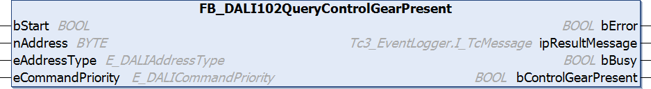

FB_DALI102QueryControlGearPresent
FB_DALI102QueryControlGearPresent 1:
Der Funktionsbaustein gibt an, ob das gesuchte DALI-Vorschaltgerät unter seiner Kurzadresse erreichbar ist.
Der Ausgang bControlGearPresent enthält nur dann einen gültigen Wert, wenn der Baustein fehlerfrei ausgeführt wurde (bError = FALSE).
FB_DALI102QueryControlGearPresent 2: Eingänge
  bStart            : BOOL;
  nAddress          : BYTE;
Typ
bStart
nAddress
BYTE
eAddressType
E_DALIAddressType
eCommandPriority
E_DALICommandPriority
FB_DALI102QueryControlGearPresent 3:
FB_DALI102QueryControlGearPresent 4: Ausgänge
  bControlGearPresent     : BOOL;
Typ
ipResultMessage
I_TcMessage
bBusy
bControlGearPesent
Der Ausgang wird gesetzt, sobald das abgefragte DALI-Vorschaltgerät vorhanden ist.
