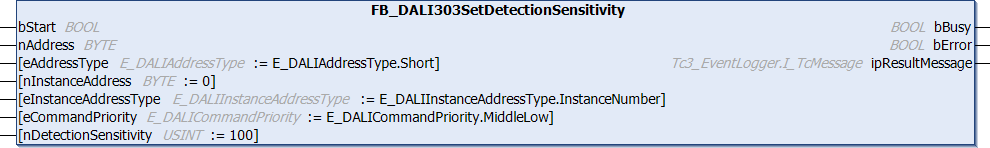

FB_DALI303SetDetectionSensitivity
FB_DALI303SetDetectionSensitivity 1:
Der Baustein speichert den Wert an nDetectionSensitivity in die Variable detectionSensitivity des DALI-Steuergeräts.
Der Wert wird in Schritten von 1 % geschrieben. Der zulässige Wertebereich geht von 0 % bis 100 %. Wird der Wert 254 in die Variable geschrieben, so wird detectionSensitivity auf seinen herstellerdefinierten Standardwert zurückgesetzt.
Diese Variable ist optional und wird nicht von allen DALI-Steuergeräten die Part 303 unterstützen bereitgestellt.
FB_DALI303SetDetectionSensitivity 2:
Der Baustein verändert das DTR0 aller angeschlossenen DALI-Steuergeräte.
FB_DALI303SetDetectionSensitivity 3:
Der Baustein versendet den DALI-Befehl SET SENSITIVITY zweimal, so wie es der DALI-Standard für bestimmte DALI-Befehle vorsieht.
FB_DALI303SetDetectionSensitivity 4:
Bei Einsatz der KL6811 kann der Baustein nicht verwendet werden.
FB_DALI303SetDetectionSensitivity 5: Eingänge
  bStart               : BOOL;
  nAddress             : BYTE;
  eAddressType         : E_DALIAddressType := E_DALIAddressType.Short;
  nInstanceAddress     : BYTE := 0;
  eInstanceAddressType : E_DALIInstanceAddressType := E_DALIInstanceAddressType.InstanceNumber;
  eCommandPriority     : E_DALICommandPriority := E_DALICommandPriority.MiddleLow;
  nDetectionSensitivity: USINT := 100;
Typ
bStart
nAddress
BYTE
Adresse eines DALI-Steuergerätes oder einer DALI-Gruppe.
eAddressType
E_DALIAddressType
Definiert, ob der Eingang nAddress eine Kurzadresse (0…63) oder eine Gruppenadresse (0…31) enthält. Der Eingang nAddress hat keine Bedeutung, wenn ein Sammelruf (Broadcast) oder ein Sammelruf an nicht adressierte Geräte (BroadcastUnaddr) ausgewählt wurde.
nInstanceAddress
BYTE
Instanznummer innerhalb eines DALI-Steuergerätes. Ein DALI-Steuergerät kann mehrere Instanznummern unterstützen.
Definiert die Zugriffsart auf die gewünschte Instanz innerhalb des DALI-Steuergeräts.
eCommandPriority
FB_DALI303SetDetectionSensitivity 6:
Die Command Prioritäten werden von der KL6821 ab dem Firmwarestand BD unterstützt.
Typ
USINT
Wert der Variablen detectionSensitivity [1 %]. Der Eingabewert liegt zwischen 0 und 100 als Vielfaches der Schrittweite von 1 % oder ist 254. Wird der Wert 254 in die Variable geschrieben, so wird detectionSensitivity auf seinen herstellerdefinierten Standardwert zurückgesetzt.
FB_DALI303SetDetectionSensitivity 7: Ausgänge
Typ
ipResultMessage
I_TcMessage
bBusy
FB_DALI303SetDetectionSensitivity 8: Eigenschaften
Typ
Zugriff
Initialwert
ipDALICommunication
I_DALICommunication
Get, Set
NULL
Entwicklungsumgebung
Erforderliche SPS-Bibliothek
TwinCAT ab v3.1.4024.78
Tc3_DALI ab v3.25.5.0
