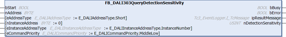

FB_DALI303QueryDetectionSensitivity 1:
Der Baustein liest die Variable detectionSensitivity aus.
Der Wert wird in Schritten von 1 % gelesen. Der zulässige Wertebereich geht von 0 % bis 100 %.
Diese Variable ist optional und wird nicht von allen DALI-Steuergeräten die Part 303 unterstützen bereitgestellt. In diesem Fall wird kein Wert zurückgeliefert. Wird der Wert 255 ausgelesen, so wird das Einstellen der Empfindlichkeit nicht unterstützt.
Der Ausgang nDetectionSensitivity enthält nur dann einen gültigen Wert, wenn der Baustein fehlerfrei ausgeführt wurde (bError = FALSE).

FB_DALI303QueryDetectionSensitivity 3: Eingänge
  bStart               : BOOL;
  nAddress             : BYTE;
  eAddressType         : E_DALIAddressType := E_DALIAddressType.Short;
  nInstanceAddress     : BYTE := 0;
  eInstanceAddressType : E_DALIInstanceAddressType := E_DALIInstanceAddressType.InstanceNumber;
  eCommandPriority     : E_DALICommandPriority := E_DALICommandPriority.MiddleLow;

FB_DALI303QueryDetectionSensitivity 4:
Die Command Prioritäten werden von der KL6821 ab dem Firmwarestand BD unterstützt.
FB_DALI303QueryDetectionSensitivity 5: Ausgänge
  nDetectionSensibility   : USINT;
Typ
ipResultMessage
I_TcMessage
bBusy
USINT
Wert der Variablen detectionSensitivity [1 %]. Der Ausgabewert liegt zwischen 0 und 100 als Vielfaches der Schrittweite von 1 %. Wird der Wert 255 ausgelesen, so wird das Einstellen der Empfindlichkeit nicht unterstützt.
