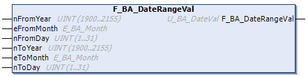

Die Funktion F_BA_DateRangeVal vom Rückgabetyp U_BA_DateVal füllt anhand der Eingabevariablen nFromYear, eFromMonth, nFromDay, nToYear, eToMonth und nToDay die Teilkomponente ST_BA_DateRange der Funktionsrückgabe U_BA_DateVal. Damit wird ein Zeitbereich definiert.
Syntax
FUNCTION F_BA_DateRangeVal : U_BA_DateVal
  nFromYear     : UINT(1900 .. 2155);
  eFromMonth    : E_BA_Month := E_BA_Month.Unspecified;
  nFromDay      : UINT(1 .. 31);
  nToYear       : UINT(1900 .. 2155);
  eToMonth      : E_BA_Month := E_BA_Month.Unspecified;
  nToDay        : UINT(1 .. 31);
