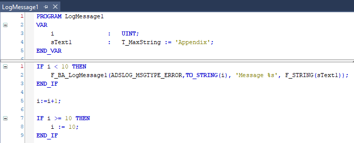

Beispiel

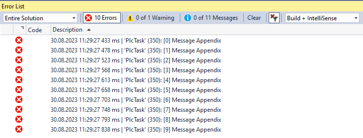

F_BA_LogMessage1 2:
Die Funktion F_BA_LogMessage1 wird in zehn aufeinanderfolgenden Zyklen durchlaufen, danach nicht mehr. Der Logtyp ist ADSLOG_MSGTYPE_ERROR, das bedeutet, die Meldeausgabe ist vom Typ Fehlermeldung. Der Variable sLogCode wird die Laufvariable i zugeordnet, welche im Text in eckigen Klammern auftritt. Die Eingangsvariable sLogText der Funktion enthält neben dem Text "Meldung" auch noch eine Formatspezifikation "%s", welche den Text "Appendix" der Variable sText1 mit anzeigen lässt. Ohne die Formatspezifikation würde " Appendix " nicht erscheinen.
Ausgabe
