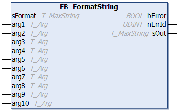

FB_FormatString
FB_FormatString 1:
Mit dem Funktionsbaustein können bis zu 10 Argumente (ähnlich wie bei fprintf) entsprechend der Formatspezifikation in einen String konvertiert und formatiert werden. Die Formatierung wird im gleichen SPS-Zyklus durchgeführt. D.h. der Ausgabestring ist sofort nach dem Aufruf des FBs verfügbar.
FB_FormatString 2: Eingänge
    sFormat   : T_MaxString;
    arg1      : T_Arg;
    arg2      : T_Arg;
    arg3      : T_Arg;
    arg4      : T_Arg;
    arg5      : T_Arg;
    arg6      : T_Arg;
    arg7      : T_Arg;
    arg8      : T_Arg;
    arg9      : T_Arg;
    arg10     : T_Arg;
Typ
sFormat
T_MaxString
Formatspezifikation als String ( z.B. '%+20.5f' oder 'Measure X: %+.10d, Y: %+.10d' ).
arg1 bis arg10
T_Arg
Argumente, die formatiert werden sollen. Folgende Hilfsfunktionen können benutzt werden um SPS-Variablen unterschiedlichsten Typs in den benötigten Datentyp T_Arg zu konvertieren: F_BYTE, F_WORD, F_DWORD, F_LWORD, F_SINT, F_INT, F_DINT, F_LINT, F_USINT, F_UINT, F_UDINT, F_ULINT, F_STRING, F_REAL, F_LREAL.
FB_FormatString 3: Ausgänge
    bError : BOOL;
    nErrId : UDINT;
    sOut   : T_MaxString;
Typ
TRUE, wenn bei der Formatierung ein Fehler aufgetreten ist.
nErrId
UDINT
Liefert bei einem gesetzten bError-Ausgang den Format Fehlercode.
sOut
T_MaxString
Bei Erfolg liefert dieser Ausgang den formatierten Ausgabestring
