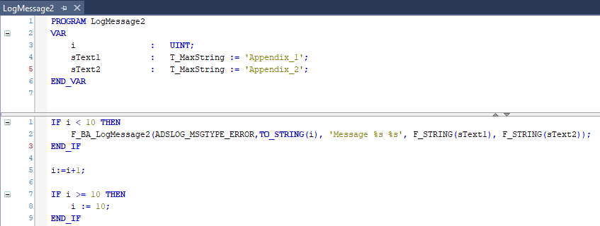

Dem Beispielprogramm aus F_BA_LogMessage1 folgend, muss der Meldung ein zweites "%s" hintenangestellt werden, um die weitere Meldung anzuzeigen.
Beispiel
Es existieren noch acht weitere Bausteine des gleichen Typs: F_BA_LogMessage3 bis F_BA_LogMessage10. Mit diesen Funktionen ist es möglich, drei bis zehn zusätzliche Meldungen anzufügen. Für jede Meldung muss dann eine weitere Textvariable angelegt werden, sText3 bis sText10 und der Meldung in Zeile zwei des obigen Beispiels jeweils ein "%s" hinzugefügt werden.

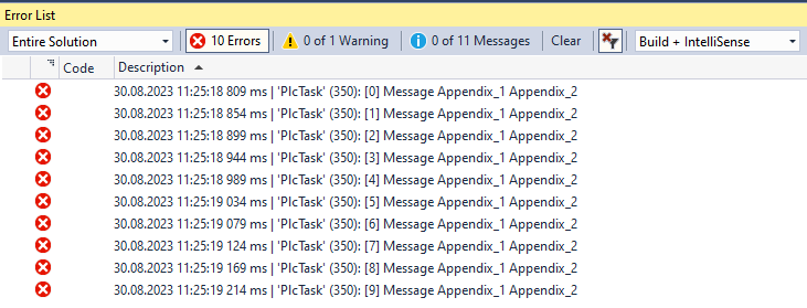

Ausgabe
Der erzeugte Code dient zur Identifizierung einer bestimmten Stelle im Quellcode. Das oben gezeigte Beispiel dient zur Verdeutlichung der Funktionsweise dieser Funktion. Grundsätzlich sollen zur Erzeugung der Log Messages explizit ein markantes Kürzel (z.B. „IO50“ wenn innerhalb der Methode InitObject in Zeile 50 eine Meldung ausgegeben wird) angegeben sein.
Damit wird ein Fehler zur Laufzeit angezeigt und durch die Tastenkombination „Strg+F“ wird die fehlerhafte Stelle erreicht.
