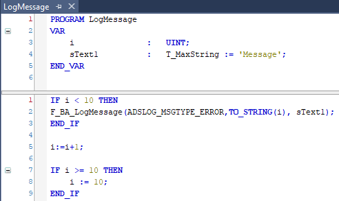

F_BA_LogMessage 2:

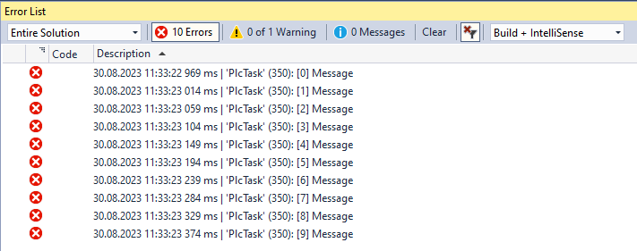

Die Funktion F_BA_LogMessage wird in zehn aufeinanderfolgenden Zyklen durchlaufen, danach nicht mehr. Der Logtyp ist ADSLOG_MSGTYPE_ERROR, das bedeutet, die Meldeausgabe ist vom Typ Fehlermeldung. Der Variable sLogCode wird die Laufvariable i zugeordnet, welche im Text in eckigen Klammern auftritt. Die Eingangsvariable sLogText der Funktion enthält den Text "Message".
Ausgabe
