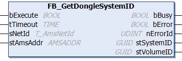

FB_GetDongleSystemID
Der Funktionsbaustein FB_GetDongleSystemID liest die System-ID und die Volume-ID des TwinCAT-3-Lizenz-Dongles als GUID aus.
Eingänge
bExecute : BOOL;
tTimeout : TIME;
sNetId : T_AmsNetId;
stAmsAddr : AMSADDR;
bExecute | BOOL | Über eine positive Flanke an diesem Eingang wird der Baustein aktiviert. |
tTimeout | TIME | Gibt die Timeout-Zeit an, die bei der Ausführung des ADS-Kommandos nicht überschritten werden darf. |
sNetId | T_AmsNetID | AmsNetId (AMS-Netzwerkkennung) des TwinCAT-Rechners, dessen Lizenzstatus ausgelesen werden soll. Für den lokalen Rechner kann auch ein Leerstring angegeben werden. |
stAmsAddr | AMSADDR | Netzwerkadresse (AmsNetId und Port) des Lizenz-Dongles |
Ausgänge
bBusy : BOOL;
bError : BOOL;
nErrorId : UDINT;
stSystemID : GUID;
stVolumeID : GUID;
END_VAR Name | Typ | Beschreibung |
bBusy | BOOL | Bei der Aktivierung des Funktionsbausteins wird dieser Ausgang gesetzt und bleibt gesetzt, bis eine Rückmeldung erfolgt. |
bError | BOOL | Sollte ein Fehler bei der Übertragung des Kommandos erfolgen, dann wird dieser Ausgang gesetzt, nachdem der bBusy-Ausgang zurückgesetzt wurde. |
nErrorId | UDINT | Liefert bei einem gesetzten bError-Ausgang die ADS-Fehlernummer. |
stSystemID | System-ID des Lizenz-Dongles | |
stVolumeID | Volume-ID des Lizenz-Dongles |
Entwicklungsumgebung | Zielplattform | Einzubindende SPS-Bibliotheken |
TwinCAT v3.1.4022 | PC oder CX (x64, x86) | Tc2_Utilties >= 3.3.24.0 |
