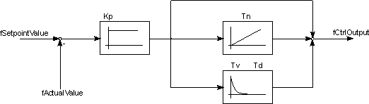

Der Funktionsbaustein stellt ein einfaches diskretisiertes PID-Glied dar.
Übertragungsfunktion:
FB_BasicPID 2:
Wirkungsplan:
FB_BasicPID 3:
