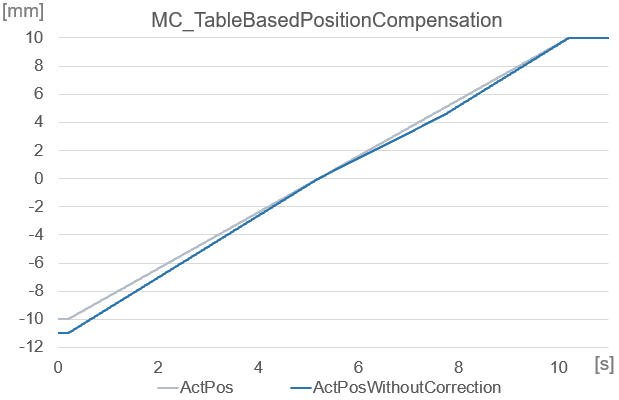

Weiterführende Informationen
Nachfolgend beispielhaft eine Positionstabelle und die dazugehörigen Tabellenparameter:
    stParameter : ST_PositionCompensationTableParameter
                  := (MinPosition := -10.0, MaxPosition := 10.0,
                      NoOfTableElements := 21, Direction := WorkDirectionBoth);
    stPosTable  : ARRAY[0..20] OF ST_PositionCompensationTableElement
                  := [ ( Position := -10.0, Compensation := 1.0 ),
                       ( Position :=  -9.0, Compensation := 0.9 ),
                       ( Position :=  -8.0, Compensation := 0.8 ),
                       ( Position :=  -7.0, Compensation := 0.7 ),
                       ( Position :=  -6.0, Compensation := 0.6 ),
                       ( Position :=  -5.0, Compensation := 0.5 ),
                       ( Position :=  -4.0, Compensation := 0.4 ),
                       ( Position :=  -3.0, Compensation := 0.3 ),
                       ( Position :=  -2.0, Compensation := 0.2 ),
                       ( Position :=  -1.0, Compensation := 0.1 ),
                       ( Position :=   0.0, Compensation := 0.0 ),
                       ( Position :=   1.0, Compensation := 0.1 ),
                       ( Position :=   2.0, Compensation := 0.2 ),
                       ( Position :=   3.0, Compensation := 0.3 ),
                       ( Position :=   4.0, Compensation := 0.4 ),
                       ( Position :=   5.0, Compensation := 0.5 ),
                       ( Position :=   6.0, Compensation := 0.4 ),
                       ( Position :=   7.0, Compensation := 0.3 ),
                       ( Position :=   8.0, Compensation := 0.2 ),
                       ( Position :=   9.0, Compensation := 0.1 ),
                       ( Position :=  10.0, Compensation := 0.0 )
Grafisch dargestellt ergibt sich mit der Tabelle folgendes Korrekturverhalten:
MC_TableBasedPositionCompensation 5:
