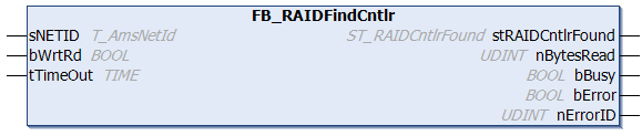

FB_RAIDFindCntlr
FB_RAIDFindCntlr 1:
Diese Funktion gibt den Zählerstand des RAID-Controllers und die entsprechenden Controller-IDs zurück.
Hinweis
Der Funktionsbaustein sollte nur einmal in einem SPS-Programm aufgerufen werden!
Die Systemperformance kann durch zyklisches Aufrufen dieses Funktionsblocks dramatisch beeinflusst werden.
