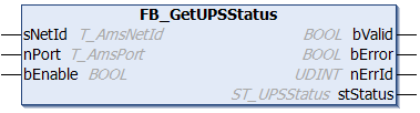

FB_GetUPSStatus
FB_GetUPSStatus 1:
Voraussetzungen:
Der Funktionsbaustein FB_GetUPSStatus liest aus der SPS den Status der USV-Hardware. Der Baustein wird Levelgetriggert, d.h. nur bei dem gesetzten bEnable -Eingang werden die Statusinformationen der USV zyklisch gelesen. Um dabei die Systemauslastung niedrig zu halten, werden die Statusinformationen alle ~4,5s neu gelesen. Bei einem gesetzten bValid-Ausgang sind die zuletzt gelesenen Daten gültig. D.h. der letzte Lesezyklus wurde fehlerfrei durchgeführt. Beim Auftreten eines Fehlers wird der Lesezyklus wiederholt und der Fehler automatisch zurückgesetzt, sobald die Fehlerursache behoben wurde (z.B. keine Kommunikation zur USV).
FB_GetUPSStatus 2: Eingänge
    sNetId   : T_AmsNetId;
    nPort    : T_AmsPort;(* 0 = Windows UPS service / Windows Battery Driver *)
    bEnable  : BOOL;
Typ
sNetId
T_AmsNetID
Hier kann ein String mit der Netzwerkadresse des TwinCAT-Rechners angegeben werden, dessen USV-Status gelesen werden soll. Für den lokalen Rechner kann auch ein Leerstring angegeben werden.
nPort
T_AmsPort
Die ADS-Portnummer. Setzen Sie diesen Wert auf Null. Andere Portnummern sind für zukünftige Anwendungen reserviert.
bEnable
Bei einem gesetzten Eingang wird der USV-Status zyklisch gelesen.
FB_GetUPSStatus 3: Ausgänge
    bValid     :BOOL;
    bError     :BOOL;
    nErrId     :UDINT;
    stStatus   :ST_UPSStatus;
Typ
bValid
Wenn dieser Ausgang gesetzt ist sind die Daten in der ST_UPSStatus-Struktur gültig (beim letzten Lesezyklus ist kein Fehler aufgetreten).
Sollte ein Fehler bei der Ausführung der Funktion erfolgen, dann wird dieser Ausgang gesetzt.
nErrId
UDINT
Liefert bei einem gesetzten bError-Ausgang die ADS-Fehlernummer oder einen Befehlsspezifischen Fehlercode zurück (Tabelle).
Fehlercodes
Fehlerbeschreibung
0x0000
Kein Fehler
0x8001
USV-Konfigurationsfehler. Möglicherweise ist die USV nicht richtig oder gar keine USV konfiguriert.
0x8002
Kommunikationsfehler. Die Kommunikation zu der USV wurde unterbrochen.
0x8003
Fehler beim Lesen der Statusdaten.
Typ
stStatus
ST_UPSStatus
Struktur mit den Statusinformationen der USV.
Nicht alle USV-Geräte können alle Statusinformationen liefern. Einige Geräte können z. B. keine BatteryLifeTime oder keinen BatteryReplace-Status liefern.

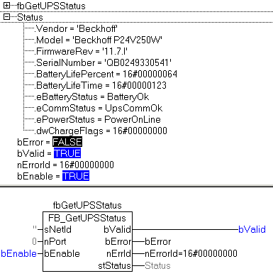

Beispiel:
Online-Daten mit Statusinformationen einer USV:
FB_GetUPSStatus 4:
