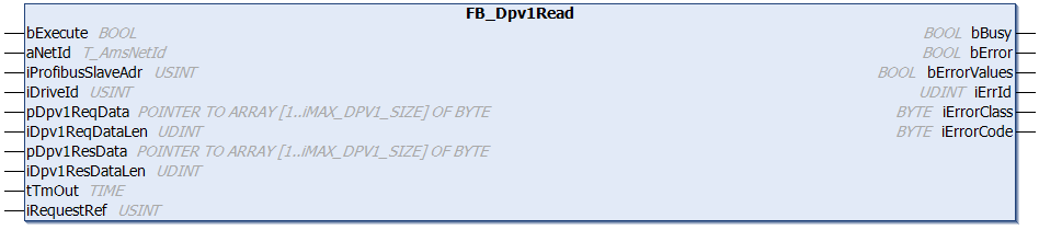

Der Funktionsbaustein FB_Dpv1Read liest einen oder mehrere Parameter eines Sinamics Profidrive via DPV1 (Profidrive Specification 3.1). Das DPV1 Lesetelegramm muss mit F_CreateDpv1ReadReqPkg erstellt werden, bevor an bExecute eine steigende Flanke ansteht. Das DPV1 Antworttelegramm muss mit F_SplitDpv1ReadResPkg ausgewertet werden, nachdem bBusy eine fallende Flanke anzeigt.
Die Ausführung dieses Funktionsbausteins benötigt einige Zeit, abhängig von der Anzahl der Parameter, die gelesen werden sollen. Der Funktionsbaustein sendet das DPV1 Telegramm und pollt nach einem Antworttelegramm.
Eingänge
bExecute : BOOL;
aNetId : T_AmsNetId; (* NetID of Profibus Master FC310x/EL6731 *)
iProfibusSlaveAdr : USINT; (* DP address of ProfiDrive *)
iDriveId : USINT; (* 1..16 possible *)
pDpv1ReqData : POINTER TO ARRAY [1..iMAX_DPV1_SIZE] OF BYTE;
iDpv1ReqDataLen : UDINT;
pDpv1ResData : POINTER TO ARRAY [1..iMAX_DPV1_SIZE] OF BYTE;
iDpv1ResDataLen : UDINT;
tTmOut : TIME := DEFAULT_ADS_TIMEOUT;

Ein-/Ausgänge
iRequestRef : USINT; (* 1..127; 0: reserved *)
iRefRequest | USINT | Referenz, die mit jedem Telegramm automatisch hochgezählt wird. Die Referenz wird für die Zuordnung der Antworten auf die Schreib/Lese-Anforderungen benötigt. |
Ausgänge
bBusy : BOOL;
bError : BOOL;
bErrorValues : BOOL;
iErrId : UDINT;
iErrorClass : BYTE;
iErrorCode : BYTE;
