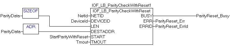

Beispiel:
PROGRAM MAIN
IOF_LB_ParityCheckWithReset1 : IOF_LB_ParityCheckWithReset;
ParityData : ARRAY[1..256] OF BYTE;
StartParityWithReset : BOOL;
ParityReset_Busy : BOOL;
ParityReset_Err : BOOL;
ParityReset_ErrId : UDINT;
