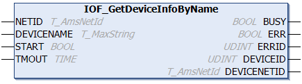

Der Funktionsbaustein IOF_GetDeviceInfoByName ermittelt die Geräte-ID eines IO-Gerätes und dessen TwinCAT Netzwerkadresse anhand der Geräte-Bezeichnung. Die Geräte-Ids können vom Benutzer nicht konfiguriert werden.

    NETID      : T_AmsNetId;
    DEVICENAME : T_MaxString;
    START      : BOOL;
    TMOUT      : TIME := DEFAULT_ADS_TIMEOUT;

NETID
T_AmsNetId
Hier kann die Netzwerkadresse des TwinCAT-Rechners angegeben werden, auf dem das ADS-Kommando ausgeführt werden soll. Für den lokalen Rechner kann auch ein Leerstring angegeben werden.
DEVICENAME
T_MaxString
Die Geräte-Bezeichnung eines IO-Gerätes.
START
Über eine positive Flanke an diesem Eingang wird der Baustein aktiviert.
TMOUT
TIME
Gibt die Timeout-Zeit an, die bei der Ausführung des Kommandos nicht überschritten werden darf.

    BUSY        : BOOL;
    ERR         : BOOL;
    ERRID       : UDINT;
    DEVICEID    : UDINT;
    DEVICENETID : T_AmsNetId;

BUSY
Bei der Aktivierung des Funktionsbausteins wird dieser Ausgang gesetzt und bleibt gesetzt, bis eine Rückmeldung erfolgt.
ERR
Sollte ein Fehler bei der Übertragung des Kommandos erfolgen, dann wird dieser Ausgang gesetzt, nachdem der BUSY-Ausgang zurückgesetzt wurde.
ERRID
UDINT
Liefert bei einem gesetzten ERR-Ausgang die ADS-Fehlernummer.
DEVICEID
UDINT
Die Geräte-ID eines IO-Gerätes.
DEVICENETID
T_AmsNetID
Die Netzwerkadresse eines IO-Gerätes.
