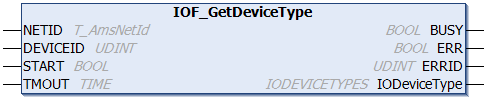

IOF_GetDeviceType
IOF_GetDeviceType 1:
Der Funktionsbaustein "IOF_GetDeviceType" ermittelt den Geräte-Typ anhand der Geräte-ID. Die Geräte-IDs werden während der Konfiguration vom TwinCAT-System festgelegt und können nicht vom Benutzer konfiguriert werden.
IOF_GetDeviceType 2: Eingänge
    NETID     : T_AmsNetId;
    DEVICEID  : UDINT;
    START     : BOOL;
    TMOUT     : TIME := DEFAULT_ADS_TIMEOUT;
Typ
NETID
T_AmsNetId
Hier kann die Netzwerkadresse des TwinCAT-Rechners angegeben werden, auf dem das ADS-Kommando ausgeführt werden soll. Für den lokalen Rechner kann auch ein Leerstring angegeben werden.
DEVICEID
UDINT
Über die DeviceId (Geräte-ID) wird das IO-Gerät spezifiziert, auf dem die Funktion ausgeführt werden soll. Die Geräte-IDs werden während der Hardware-Konfiguration von TwinCAT-System festgelegt.
START
Über eine positive Flanke an diesem Eingang wird der Baustein aktiviert.
TMOUT
TIME
Gibt die Timeout-Zeit an, die bei der Ausführung des Kommandos nicht überschritten werden darf.
IOF_GetDeviceType 3: Ausgänge
    BUSY         : BOOL;
    ERR          : BOOL;
    ERRID        : UDINT;
    IODeviceType : IODEVICETYPES;
Typ
BUSY
Bei der Aktivierung des Funktionsbausteins wird dieser Ausgang gesetzt und bleibt gesetzt, bis eine Rückmeldung erfolgt.
ERR
Sollte ein Fehler bei der Übertragung des Kommandos erfolgen, dann wird dieser Ausgang gesetzt, nachdem der BUSY-Ausgang zurückgesetzt wurde.
ERRID
UDINT
Liefert bei einem gesetzten ERR-Ausgang die ADS-Fehlernummer.
IODeviceType
IODEVICETYPES
Die Geräte-Typ-Konstante.

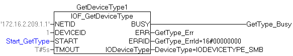

Beispiel:
PROGRAM MAIN
    GetDeviceType1 : IOF_GetDeviceType;
    Start_GetType  : BOOL;
    GetType_Busy   : BOOL;
    GetType_Err    : BOOL;
    GetType_ErrId  : UDINT;
