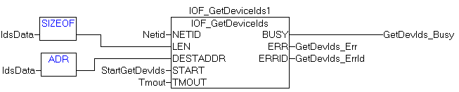

Beispiel:
PROGRAM MAIN
    IOF_GetDeviceIds1 : IOF_GetDeviceIDs;
    IdsData           : ARRAY[1..201] OF WORD;
    StartGetDevIds    : BOOL;
    GetDevIds_Busy    : BOOL;
    GetDevIds_Err     : BOOL;
    GetDevIds_ErrId   : UDINT;
IOF_GetDeviceIDs 3:
