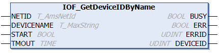

IOF_GetDeviceIDByName
Der Funktionsbaustein IOF_GetDeviceIDByName ermittelt die Geräte-Id eines IO-Gerätes anhand der Geräte-Bezeichnung. Beim Erfolg liefert der Funktionsbaustein die vom TwinCAT-System während der Konfiguration festgelegte Geräte-ID. Die Geräte-Ids können vom Benutzer nicht konfiguriert werden.
Eingänge
NETID : T_AmsNetId;
DEVICENAME : T_MaxString;
START : BOOL;
TMOUT : TIME := DEFAULT_ADS_TIMEOUT;
NETID | T_AmsNetId | Hier kann die Netzwerkadresse des TwinCAT-Rechners angegeben werden, auf dem das ADS-Kommando ausgeführt werden soll. Für den lokalen Rechner kann auch ein Leerstring angegeben werden. |
DEVICENAME | T_MaxString | Die Geräte-Bezeichnung eines IO-Gerätes. |
START | BOOL | Über eine positive Flanke an diesem Eingang wird der Baustein aktiviert. |
TMOUT | TIME | Gibt die Timeout-Zeit an, die bei der Ausführung des Kommandos nicht überschritten werden darf. |
Ausgänge
BUSY : BOOL;
ERR : BOOL;
ERRID : UDINT;
DEVICEID : UDINT;
BUSY | BOOL | Bei der Aktivierung des Funktionsbausteins wird dieser Ausgang gesetzt und bleibt gesetzt, bis eine Rückmeldung erfolgt. |
ERR | BOOL | Sollte ein Fehler bei der Übertragung des Kommandos erfolgen, dann wird dieser Ausgang gesetzt, nachdem der BUSY-Ausgang zurückgesetzt wurde. |
ERRID | UDINT | Liefert bei einem gesetzten ERR-Ausgang die ADS-Fehlernummer. |
DEVICEID | UDINT | Die Geräte-ID eines IO-Gerätes. |
