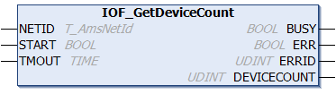

Der Funktionsbaustein IOF_GetDeviceCount liest die Anzahl der konfigurierten und aktiven IO-Geräte.
IOF_GetDeviceCount 2: Eingänge
    NETID     : T_AmsNetId;
    START     : BOOL;
    TMOUT     : TIME := DEFAULT_ADS_TIMEOUT;
Typ
NETID
T_AmsNetId
Hier kann die Netzwerkadresse des TwinCAT-Rechners angegeben werden, auf dem das ADS-Kommando ausgeführt werden soll. Für den lokalen Rechner kann auch ein Leerstring angegeben werden.
START
Über eine positive Flanke an diesem Eingang wird der Baustein aktiviert.
TMOUT
TIME
Gibt die Timeout-Zeit an, die bei der Ausführung des Kommandos nicht überschritten werden darf.
IOF_GetDeviceCount 3: Ausgänge
    BUSY        : BOOL;
    ERR         : BOOL;
    ERRID       : UDINT;
    DEVICECOUNT : UDINT;
Typ
BUSY
Bei der Aktivierung des Funktionsbausteins wird dieser Ausgang gesetzt und bleibt gesetzt, bis eine Rückmeldung erfolgt.
ERR
Sollte ein Fehler bei der Übertragung des Kommandos erfolgen, dann wird dieser Ausgang gesetzt, nachdem der BUSY-Ausgang zurückgesetzt wurde.
ERRID
UDINT
Liefert bei einem gesetzten ERR-Ausgang die ADS-Fehlernummer.
DEVICECOUNT
UDINT
Anzahl der IO-Geräte
