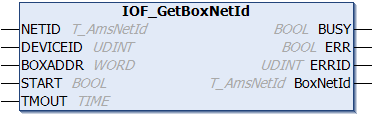

IOF_GetBoxNetId
Einigen Boxen (Slave-Module) kann eine AmsNetId während der Konfiguration im TwinCAT zugewiesen werden. Die AmsNetId kann dann benutzt werden, um auf der Box Firmware-Funktionen ausführen zu können. Der Funktionsbaustein IOF_GetBoxNetId ermittelt die TwinCAT Netzwerkadresse anhand der Geräte-ID des Masters und der Feldbusadresse oder logischen Adresse im Feldbus. Die Geräte-IDs werden während der Konfiguration vom TwinCAT-System festgelegt und können nicht vom Benutzer konfiguriert werden.
Eingänge
NETID : T_AmsNetId;
DEVICEID : UDINT;
BOXADDR : WORD;
START : BOOL;
TMOUT : TIME := DEFAULT_ADS_TIMEOUT;
NETID | T_AmsNetId | Hier kann die Netzwerkadresse des TwinCAT-Rechners angegeben werden, auf dem das ADS-Kommando ausgeführt werden soll. Für den lokalen Rechner kann auch ein Leerstring angegeben werden. |
DEVICEID | UDINT | Über die DeviceId (Geräte-ID) wird das IO-Gerät spezifiziert, auf dem die Funktion ausgeführt werden soll. Die Geräte-IDs werden während der Hardware-Konfiguration von TwinCAT-System festgelegt. |
BOXADDR | WORD | Die Feldbusadresse oder logische Adresse der Box (Slave-Modul) deren AmsNetId gelesen werden soll. |
START | BOOL | Über eine positive Flanke an diesem Eingang wird der Baustein aktiviert. |
TMOUT | TIME | Gibt die Timeout-Zeit an, die bei der Ausführung des Kommandos nicht überschritten werden darf. |
Ausgänge
BUSY : BOOL;
ERR : BOOL;
ERRID : UDINT;
BoxNetId : T_AmsNetId;
BUSY | BOOL | Bei der Aktivierung des Funktionsbausteins wird dieser Ausgang gesetzt und bleibt gesetzt, bis eine Rückmeldung erfolgt. |
ERR | BOOL | Sollte ein Fehler bei der Übertragung des Kommandos erfolgen, dann wird dieser Ausgang gesetzt, nachdem der BUSY-Ausgang zurückgesetzt wurde. |
ERRID | UDINT | Liefert bei einem gesetzten ERR-Ausgang die ADS-Fehlernummer. |
BoxNetId | T_AmsNetID | Die TwinCAT Netzwerkadresse der Box als String. |
