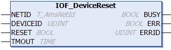

IOF_DeviceReset
Der Funktionsbaustein IOF_DeviceReset führt ein Reset eines IO-Gerätes (z.B. einer Feldbuskarte) durch. Die Funktion entspricht der Online-Reset-Funktion aus dem TwinCAT->I/O->Geräte->Gerät xyz-Kontextmenü.
Eingänge
NETID : T_AmsNetId;
DEVICEID : UDINT;
RESET : BOOL;
TMOUT : TIME := DEFAULT_ADS_TIMEOUT;
NETID | T_AmsNetId | Hier kann die Netzwerkadresse des TwinCAT-Rechners angegeben werden, auf dem das ADS-Kommando ausgeführt werden soll. Für den lokalen Rechner kann auch ein Leerstring angegeben werden. |
DEVICEID | UDINT | Über die DeviceId (Geräte-ID) wird das IO-Gerät spezifiziert, auf dem die Funktion ausgeführt werden soll. Die Geräte-IDs werden während der Hardware-Konfiguration von TwinCAT-System festgelegt. |
RESET | BOOL | Über eine positive Flanke an diesem Eingang wird der Baustein aktiviert. |
TMOUT | TIME | Gibt die Timeout-Zeit an, die bei der Ausführung des Kommandos nicht überschritten werden darf. |
Ausgänge
BUSY : BOOL;
ERR : BOOL;
ERRID : UDINT;
BUSY | BOOL | Bei der Aktivierung des Funktionsbausteins wird dieser Ausgang gesetzt und bleibt gesetzt, bis eine Rückmeldung erfolgt. |
ERR | BOOL | Sollte ein Fehler bei der Übertragung des Kommandos erfolgen, dann wird dieser Ausgang gesetzt, nachdem der BUSY-Ausgang zurückgesetzt wurde. |
ERRID | UDINT | Liefert bei einem gesetzten ERR-Ausgang die ADS-Fehlernummer. |
