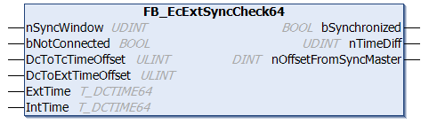

FB_EcExtSyncCheck64
Der Funktionsbaustein FB_EcExtSyncCheck64 prüft, ob die interne und die externe Uhr synchron laufen. Siehe Funktionsbaustein FB_EcExtSyncCalcTimeDiff64.
Eingänge
nSyncWindow : UDINT;
bNotConnected : BOOL;
nSyncWindow | UDINT | Zeitfenster, innerhalb dessen die interne und die externe Uhr als synchron gelten. |
bNotConnected | BOOL | TRUE = Verbindung zur externen Uhr ist unterbrochen. |
Ein-/Ausgänge
DcToTcTimeOffset : ULINT;
DcToExtTimeOffset : ULINT;
ExtTime : T_DCTIME64;
IntTime : T_DCTIME64;
DcToTcTimeOffset | ULINT | Zeitoffset zwischen TwinCAT „Distributed Clock“-Systemzeit und TwinCAT Systemzeit |
DcToExtTimeOffset | ULINT | Zeitoffset zwischen TwinCAT „Distributed Clock“-Systemzeit und externer Zeit |
ExtTime | T_DCTIME64 | Externe Zeit im TwinCAT „Distributed Clock“-Systemzeit-Format |
IntTime | T_DCTIME64 | Interne Zeit im TwinCAT „Distributed Clock“-Systemzeit-Format |
Ausgänge
bSynchronized : BOOL;
nTimeDiff : UDINT;
nOffsetFromSyncMaster : DINT;
bSynchronized | BOOL | TRUE = externe und interne Uhr laufen synchron |
nTimeDiff | UDINT | Aktuelle Zeitdifferenz beider Uhren |
nOffsetFrom | DINT | Offset zum Sync Master |
