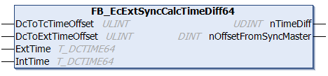

FB_EcExtSyncCalcTimeDiff64
Der Funktionsbaustein FB_EcExtSyncCalcTimeDiff64 berechnet die Differenz zwischen externer und interner Zeit unter Berücksichtigung der Zeitoffsets.
