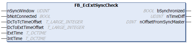

FB_EcExtSyncCheck
FB_EcExtSyncCheck 1:
FB_EcExtSyncCheck 2:
Veralteter Funktionsbaustein
Dieser Funktionsbaustein ist veraltet. Verwenden Sie stattdessen den Funktionsbaustein FB_EcExtSyncCheck64.
Der Funktionsbaustein FB_EcExtSyncCheck prüft, ob die interne und die externe Uhr synchron laufen. Siehe Funktionsbaustein FB_EcExtSyncCalcTimeDiff.
FB_EcExtSyncCheck 3: Eingänge
   nSyncWindow    : UDINT;
   bNotConnected  : BOOL;
Typ
nSyncWindow
UDINT
Zeitfenster, innerhalb dessen die interne und die externe Uhr als synchron gelten.
bNotConnected
TRUE = Verbindung zur externen Uhr ist unterbrochen.
FB_EcExtSyncCheck 4: Ein-/Ausgänge
   DcToTcTimeOffset  : T_LARGE_INTEGER;
   DcToExtTimeOffset : T_LARGE_INTEGER;
   ExtTime           : T_DCTIME;
   IntTime           : T_DCTIME;
Typ
DcToTcTimeOffset
T_LARGE_INTEGER
Zeitoffset zwischen TwinCAT „Distributed Clock“-Systemzeit und TwinCAT Systemzeit
DcToExtTimeOffset
T_LARGE_INTEGER
Zeitoffset zwischen TwinCAT „Distributed Clock“-Systemzeit und externer Zeit
ExtTime
T_DCTIME
Externe Zeit im TwinCAT „Distributed Clock“-Systemzeit-Format
IntTime
T_DCTIME
Interne Zeit im TwinCAT „Distributed Clock“-Systemzeit-Format
FB_EcExtSyncCheck 5: Ausgänge
   bSynchronized         : BOOL;
   nTimeDiff             : UDINT;
   nOffsetFromSyncMaster : DINT;
Typ
bSynchronized
TRUE = externe und interne Uhr laufen synchron
nTimeDiff
UDINT
Aktuelle Zeitdifferenz beider Uhren
nOffsetFrom
SyncMaster
DINT
Offset zum Sync Master
Entwicklungsumgebung
Zielplattform
Einzubindende SPS- Bibliotheken
TwinCAT v3.1.0
PC oder CX (x86, x64, Arm®)
Tc2_EtherCAT
