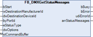

FB_DMXGetStatusMessages
FB_DMXGetStatusMessages 1:
Dieser Funktionsbaustein sammelt die Status- oder Fehlerinformation von meinem DMX-Gerät.
FB_DMXGetStatusMessages 2: Eingänge
  bStart                     : BOOL;
  wDestinationManufacturerId : WORD;
  dwDestinationDeviceId      : DWORD;
  byPortId                   : BYTE;
  eStatusType                : E_DMXStatusType := eDMXStatusTypeNone;
  dwOptions                  : DWORD := 0;
Typ
bStart
Über eine positive Flanke an diesem Eingang wird der Baustein gestartet.
WORD
Eindeutige Hersteller-Id vom DMX-Gerät (Details siehe DMX-Geräteadresse).
DWORD
Eindeutige Geräte-Id vom DMX-Gerät (Details siehe DMX-Geräteadresse).
byPortId
BYTE
Kanal innerhalb des adressierten DMX-Gerätes. Untergeräte (Sub-Devices) werden durch die Port-Id adressiert. Das Hauptgerät (Root-Device) hat immer die Port-Id 0.
eStatusType
E_DMXStatusType
Statustyp
dwOptions
DWORD
Optionen (wird derzeit nicht benutzt).
FB_DMXGetStatusMessages 3: Ein-/Ausgänge
Typ
stCommandBuffer
ST_DMXCommandBuffer
Verweis auf die Struktur zur Kommunikation (Puffer) mit dem Baustein FB_EL6851Communication()
FB_DMXGetStatusMessages 4: Ausgänge
  bBusy             : BOOL;
  bError            : BOOL;
  udiErrorId        : UDINT;
  arrStatusMessages : ARRAY [0..24] OF ST_DMXStatusMessage;
Typ
bBusy
Bei der Aktivierung des Bausteins wird der Ausgang gesetzt und bleibt so lange aktiv, bis der Befehl abgearbeitet wurde.
Dieser Ausgang wird auf TRUE geschaltet, wenn bei der Ausführung eines Befehls ein Fehler aufgetreten ist. Der befehlsspezifische Fehlercode ist in udiErrorId enthalten. Nur gültig, wenn bBusy auf FALSE ist.
udiErrorId
UDINT
Enthält den befehlsspezifischen Fehlercode des zuletzt ausgeführten Befehls. Nur gültig, wenn bBusy auf FALSE ist (siehe Fehlercodes).
arrStatusMessages
ARRAY OF ST_DMXStatusMessage
Wenn die Ausführung des Befehls abgeschlossen wurde (bBusy ist FALSE), dann stehen alle Informationen zum Status/Fehler an diesem Ausgang an.
