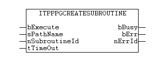

ItpPpgCreateSubroutine
Der Baustein ItpPpgCreateSubroutine generiert eine neue Datei, die später als Unterprogramm abgearbeitet werden kann. Falls die Datei noch nicht existiert, wird sie erzeugt, andernfalls überschrieben.
Der Baustein besitzt folgende Eingänge:
Interface
bExecute : BOOL;
sPathName : STRING;
nSubroutineId: UDINT;
tTimeOut : TIME;
bBusy : BOOL;
bErr : BOOL;
nErrId : UDINT;
Eingang | Datentyp | Beschreibung |
bExecute | BOOL | Durch eine steigende Flanke an diesem Eingang wird der Befehl ausgeführt. |
sPathName | STRING | Name des Unterprogramms mit Pfadangabe |
nSubroutineId | UDINT | Nummer des Unterprogramms |
tTimeOut | TIME | ADS Timeout-Delay |
Ausgang | Datentyp | Beschreibung |
bBusy | BOOL | Dieser Ausgang bleibt solange auf TRUE, bis der Baustein eine Befehlsanforderung ausführt, längstens aber für die Dauer der an dem 'Timeout'-Eingang angelegten Zeit. Während Busy = TRUE wird an den Eingängen kein neuer Befehl angenommen. Bitte beachten Sie, dass nicht die Ausführung des Dienstes, sondern nur dessen Annahme zeitlich überwacht wird. |
bErr | BOOL | Dieser Ausgang wird auf TRUE geschaltet, wenn bei der Ausführung eines Befehls ein Fehler aufgetreten ist. Der befehlsspezifische Fehlercode ist in 'nErrId' enthalten. Wird durch das Ausführen eines Befehls an den Eingängen auf FALSE zurückgesetzt. |
nErrId | UDINT | Enthält den befehlsspezifischen Fehlercode des zuletzt ausgeführten Befehls. Wird durch das Ausführen eines Befehls an den Eingängen auf 0 zurückgesetzt. Die Fehlernummern in ErrId können in der ADS Fehlerdokumentation oder in der NC Fehlerdokumentation (Fehlercodes ab 0x4000) nachgeschlagen werden. |
