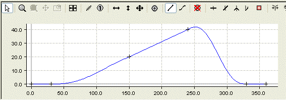

Nachdem man Slave 1 in dem Baum selektiert hat, erscheinen sowohl das Grafik- als auch das Tabellenfenster.
In dem Grafikfenster wird mit dem Befehl Punkt einfügen die Punkte ungefähr an den Stellen im Fenster angeklickt. Darauf werden die entsprechenden Werte in dem Tabellenfenster eingefügt.
Damit aus dem Bewegungsplan ein Bewegungsdiagramm wird. müssen jetzt noch ein paar Informationen hinzugefügt werden. Für den ersten, dritten und fünften Abschnitt definieren wir mit dem Befehl Synchrone Funktion per Mausklick in den entsprechenden Abschnitten, dass dort eine lineare Bewegung stattfinden soll. In dem zweiten und vierten Abschnitt wird mit dem Befehl Automatische Funktion die automatisch Anpassung an die Randbedingungen realisiert.
Mit den Befehlen zum Verschieben kann jetzt die Position der Punkte manipuliert werden.
Per rechtem Mausklick und auswählen von Select 3 Graph View werden außer der Position des Slaves im ersten Grafikfenster auch die Geschwindigkeit im zweiten Grafikfenster und die Beschleunigung im dritten Grafikfenster dargestellt.
