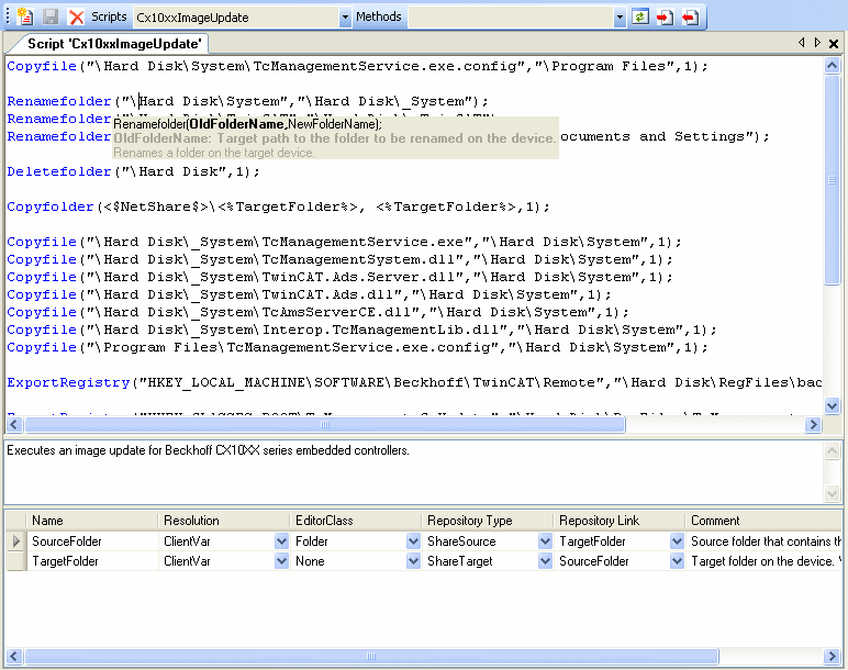

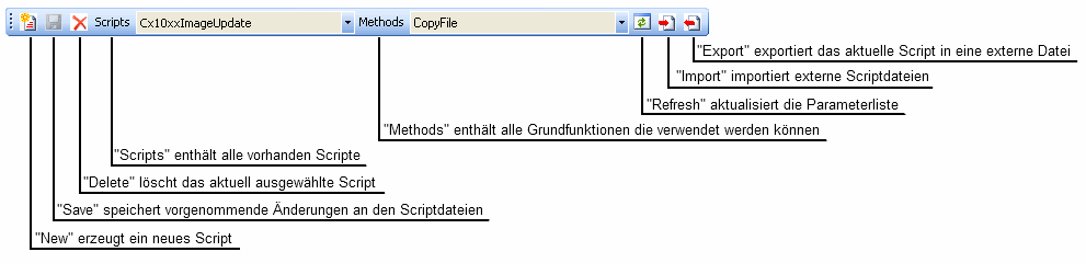

Die Oberfläche des Script Editors ist in vier Bereiche unterteilt.
  1. Die Script Editor Toolbar zum Steuern des Script Editors (Script neu anlegen, Script öffnen/auswählen, Importieren, Exportieren, etc.)
  2. Den Script-Code-Editor zum Ansehen / Editieren der Script-Anweisungen.
  3. Ein Kommentarfeld zum Kommentieren des aktuell eingestellten Scriptes.
  4. Den Script-Parameter-Editor zum Editieren der zum Script-Code gehörenden Script-Parameter.
Aktuell können Sie folgende Standard-Funktionen verwenden:

Script-Code-Editor
Syntax-Highlighting Code-Editor mit Method-Tip Support.
Kommentarfeld
Kurzbeschreibung der Funktion des aktuell editierten Scripts.
Spalte
Name des Parameters, wie er im Script Code auftaucht (als <%ParameterName%> oder <$ParameterName$>).
Resolution / Auflösung
Die Spalte "Auflösung" legt fest, wer den Parameter-Wert einsetzt. Dies kann durch den Konfigurator beim Starten des Updates geschehen ("ClientVar") oder im Kontext des Zielsystems ("ServerVar").
Gültige Werte:
"ClientVar" für Auflösung des Parameter-Wertes auf der Konfigurator-Seite.
"ServerVar" für Auflösung des Parameter-Wertes auf der CX-Seite
EditorClass
Bestimmt den Parameter-Wert-Editor für Konfigurator-seitige Parameter-Wert-Auflösung ("ClientVar"). Z.B.
Gültige Werte:
"None" für keinen Editor
"Folder"
für eine Verzeichnis-Auswahl-Dialog
"File" für einen Datei-Auswahl-Dialog
Repository Type
Bestimmt die Bedeutung des aktuellen Parameters (Quelle oder Ziel) für den NetShare-Folder. Wird in Kombination mit dem "Repository Link" Eintrag genutzt.
Gültige Werte:
"None" :
"ShareSource" : Parameter beizeichnet einen Wert aus dem Configurator-Kontext bzw. auf der Quellseite (z.B. zur Übergabe des Dateinamens von der Quelldatei auf das Target)
"ShareTarget" : Parameter gültig im Kontext des Zielsystems / CX bzw. auf der Zielseite (z.B. zur Bestimmung des Zielverzeichnis einer Kopieroperation auf dem Target).
Repository Link
Definiert den zugehörigen komplementären "Repository Type" Parameter. Z.B. für das ShareTarget für das aktuelle ShareSource oder umgekehrt. Wird in Kombination mit dem "Repository Type" Feld genutzt.
Comment
Beschreibungstext des aktuellen Parameters.
