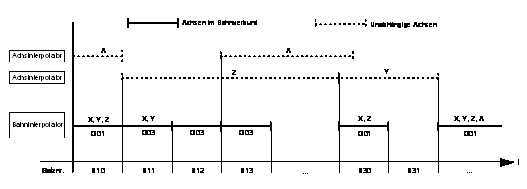

Unabhängige Achsen
Bei der Programmierung s.g. unabhängiger Achsen werden zwei Betriebsmodis unterschieden:
Unabhängige Achsen 1:Abb.112: Prinzipielles Bewegungsschema Bahnachsverbund/unabhängige Achsen
Bei unabhängigen Achsen werden keine Verschiebungen berücksichtigt.
Der additive Handsatzbetrieb (G201/G202) mit einer unabhängigen Achse ist möglich.
