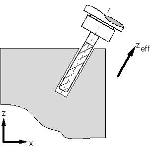

Das ECS wird aus den Positionen der Orientierungsachsen so bestimmt, dass dessen Z-Achse parallel zur aktuellen Werkzeugachse ist. Die Lage der X- und Y-Achse ist hierbei unbestimmt (beliebig) und muss deshalb intern festgelegt werden. Der Nullpunkt des ECS kann im allgemeinen Fall außerhalb der Werkzeugspitze oder der Werkzeugachse liegen, so dass ein kollisionsfreier Rückzug des Werkzeugs nur durch relative Verfahrbewegungen entlang der Effektor Z-Achse sichergestellt werden kann.
Effektor Koordinatensystem (ECS) 2:Abb.110: Bearbeitung in schräger Bohrung.
