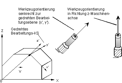

Im ersten Bewegungssatz nach #TOOL ORI CS wird das Werkzeug parallel zur 3. Hauptachse des aktuellen BKS (auch W0- oder MKS möglich) ausgerichtet. Eine Programmierung der Drehachsen in diesem Satz überschreibt die für die Ausrichtung gültigen Positionen.
Werkzeug ausrichten (TOOL ORI CS) 1:Abb.103: Ausrichten des Werkzeugs senkrecht zur Bearbeitungsebene (X-Y)
