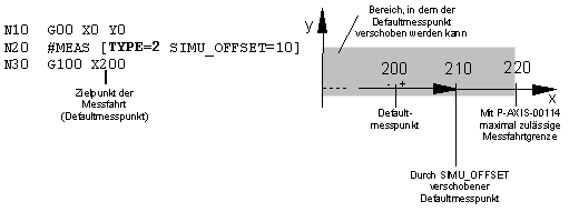

SIMU_OFFSET<expr> Dieses Schlüsselwort ist nur speziell bei der Messsimulation im Zusammenhang mit dem Achsparameter [2]-19 (P-AXIS-00112 – meas_simu_mode=4) wirksam. Der Wert verschiebt den simulierten Defaultmesspunkt bezogen auf die Bahnbewegung ausgehend von den programmierten Zielpunkten.
Bei Messtyp 2 kann der Defaultmesspunkt in positiver bzw. negativer Richtung durch SIMU_OFFSET verschoben werden. Der eventuell zusätzliche Offset durch den Achsparameter [2]-20 (P-AXIS-00114 - mess_offset) wird hierbei nicht berücksichtigt.

Setzen des Messpunkts für die Messimulation bei Messtyp 2:

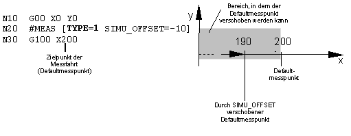

Erweiterte Programmierung 3:
Bei allen anderen Messtypen ist nur eine Verschiebung in negativer Richtung (entgegen der Bahnbewegung) möglich.
