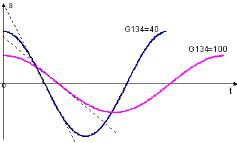

Rampenzeitgewichtung (G132/G133/G134) 2:Abb.54: Beispiel Rampenzeitgewichtung mit G132/G133
Rampenzeitgewichtung (G132/G133/G134) 3:Abb.55: Beispiel Rampenzeitgewichtung mit G134 bei Zirkularinterpolation
