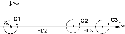

KIN_TYP_36 1:
Abbildung 2-51: SCARA Kinematik

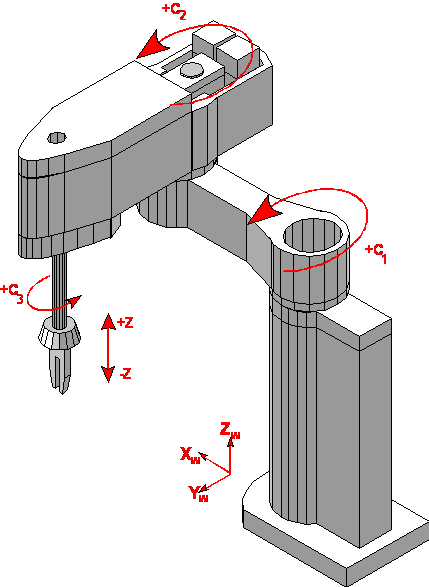

KIN_TYP_36 2:
Abbildung 2-52: SCARA Kinematik in Nullstellung (C1=0, C2=0, C3=0)
Abhängig von der Knickstellung des Robotergelenkes 2 (C2) arbeitet der SCARA als Links oder Rechtshänder. Die Maschinenachsstellung vor Anwahl der Transformation entscheidet also darüber ob der SCARA als Rechts- oder Linkshänder positioniert. Ein Wechsel zwischen Links- und Rechtshänder ist bei inaktiver kinematischer Transformation möglich.
