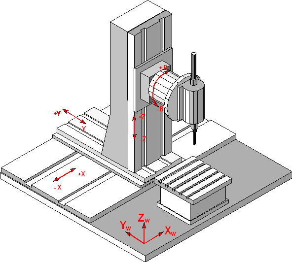

Die Kinematik dieser Maschine besteht aus drei translatorischen Achsen und einer rotatorischen Achsen im Werkzeug (Doppelspindelkopf).
Achskonfiguration im NC-Kanal
Achsbezeichner
X, Y, Z, B
Achsindex
0, 1, 2, 3,
Kinematische Struktur
Werkzeugachsen
Werkstückachsen
NC-Achsen
X, Y, Z, B
KIN_TYP_3, KIN_TYP_4 1:
Abbildung 2-6: Kinematik der 4-achsigen Fräsmaschine mit Doppelspindelkopf

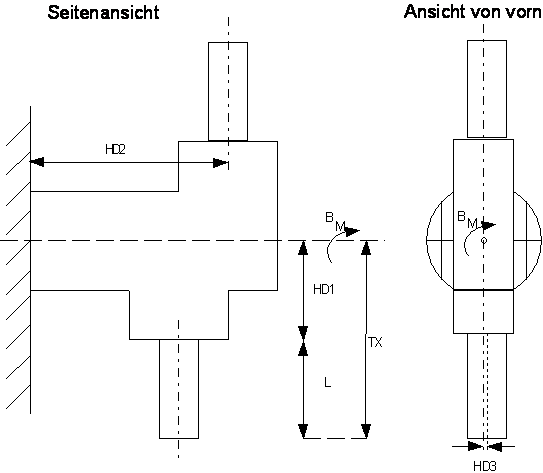

Abbildung 2-7: Der Doppelspindelkopf in Seiten- und Vorderansicht
Der Aufbau des Fräskopfes ist in Abbildung 2-7 für die Nullstellung der B-Achse dargestellt. Er besitzt zwei Spindeln (im Folgenden obere und untere Spindel genannt, unabhängig von der momentanen Position der B-Achse), so dass zwei Werkzeuge einspannbar sind, die um 180° gegeneinander verdreht sind.
Die Auswahl, welche der beiden Spindeln bzw. welches der zwei Werkzeuge momentan aktiv ist soll durch einen Befehl im NC-Programm möglich sein.
Bei der aktiven oberen Spindel muss der programmierte Wert für die B-Achse folgendermaßen verändert werden:
KIN_TYP_3, KIN_TYP_4 3:
Ein Wechsel der Spindel bedeutet somit eine Drehung der B-Achse um 180° sowie bedingt durch die Geometriekonstanten bei aktivem RTCP translatorische Verschiebungen aller drei Linearachsen.
