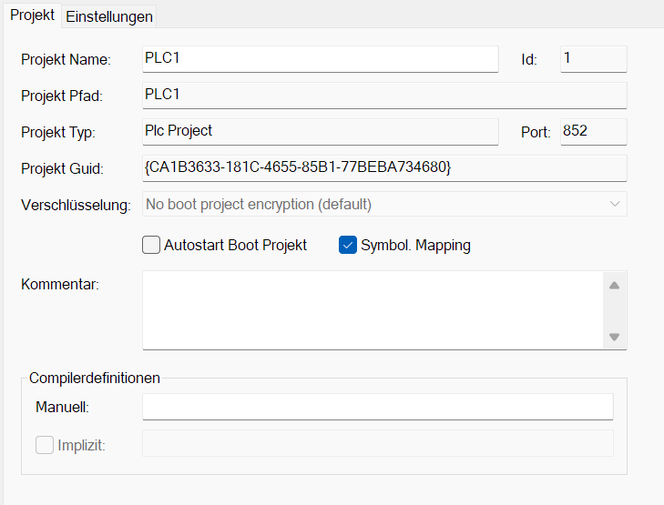

Registerkarte Projekt
Projektname | Name des SPS-Projekts |
Id | ID des SPS-Projekts |
Projektpfad | Pfad zum Ablageort des SPS-Projekts |
Projekttyp | Projekttyp |
Port | AMS-Portnummer des Laufzeitsystems |
Project-GUID | GUID des SPS-Projets |
Verschlüsselung | Verschlüsselung des Bootprojekts
Autostart Boot Projekt |
Die Einstellung wird direkt auf das gerade ausgewählte Zielsystem übertragen. Die Einstellung wird nicht im TwinCAT-Projekt gespeichert. Die Option entspricht dem Befehl Autostart Boot Project im Kontextmenü des SPS-Projektknotens im Projektmappen-Explorer. |
Symbol. Mapping |
Force Multi Instanz | Nur für Stand-alone SPS-Projekte verfügbar:
Kommentar | Kommentarfeld |
Compilerdefinitionen (Verfügbar ab TwinCAT 3.1 Build 4024) | |
Manuell | Hier können eigene Compilerdefinitionen auf System Manager-Ebene festgelegt werden, die an das SPS-Projekt weitergegeben werden. Die Definitionen sind in den SPS-Projekteigenschaften unter der Kategorie Übersetzen als System-Compilerdefinitionen eingetragen. |
Implizit |
Hinweis: Um diese Checkbox zu aktivieren, müssen die Defines für das Variantenmanagement freigegeben werden. |
Siehe auch:
- Variantenmanagement: Konzept: Integration ins SPS-Projekt
- Befehl Eigenschaften (SPS-Projekt): Kategorie Übersetzen: System-Compilerdefinitionen
Nach dem Start der TwinCAT-Laufzeitumgebung, wird das SPS-Bootprojekt automatisch geladen und gestartet.
