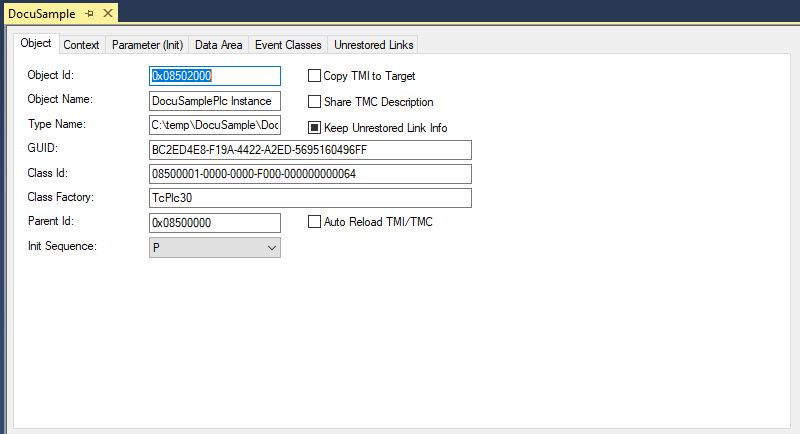

Object
Im Reiter Object der SPS-Instanz werden Informationen zum SPS-Laufzeitmodul angezeigt. Darüber hinaus können auch ein paar allgemeine Einstellungen das SPS-Laufzeitmodul betreffend eingestellt werden.
Informationen das SPS-Laufzeitmodul betreffend:
Object Id | TwinCAT-Objekt-ID des SPS-Laufzeitmoduls |
Object Name | Name des SPS-Laufzeitmoduls/ der SPS-Instanz |
Type Name | Typname des Laufzeitmoduls (Entspricht bei der SPS dem Projektnamen.) |
GUID | GUID des SPS-Laufzeitmoduls |
Class Id | Class-ID der SPS |
Class Factory | Class Factory der SPS |
Parent Id | Die ID des Parent-Laufzeitmoduls, für die SPS ist das eine PLC Control Instanz, welche die SPS-Laufzeiten verwaltet. |
Darüber hinaus können auch noch einige Einstellungen vorgenommen werden:
Init Sequence | Definiert das Startverhalten eines Laufzeitmoduls. |
Copy TMI to Target | Definiert, ob die TMI-Datei auf das Target kopiert wird. |
Share TMC Description | Definiert, ob die TMC-Datei mit auf das Target kopiert wird. |
Keep Unrestored Link Info | Aktiviert die Option Unrestored Links (siehe Unrestored Links). |
Auto Reload TMI/TMC | Definiert, ob die TMC-Datei bei einer Änderung von außen neu geladen werden soll. |
Die Option Keep Unrestored Link Info ist eine Option mit 3 Zuständen:
Angehakt | Link-Informationen werden behalten. |
Nicht angehakt | Link-Informationen werden verworfen. |
Intermediate (ausgefüllt mit einem Rechteck) | Es wird jedes Mal nachgefragt, ob die Link-Informationen behalten werden sollen. |
Die Option Auto Reload TMI/TMC definiert, ob bei einer Änderung von außen die TMC-Datei neu eingelesen werden soll. Dies ist wichtig bei der Verwendung der Stand-alone-SPS (siehe Stand-alone SPS-Projekt verwenden), da dann die TMC-Datei durch das neue Kompilieren der SPS in einem anderen TwinCAT-Projekt neu erstellt wird.
