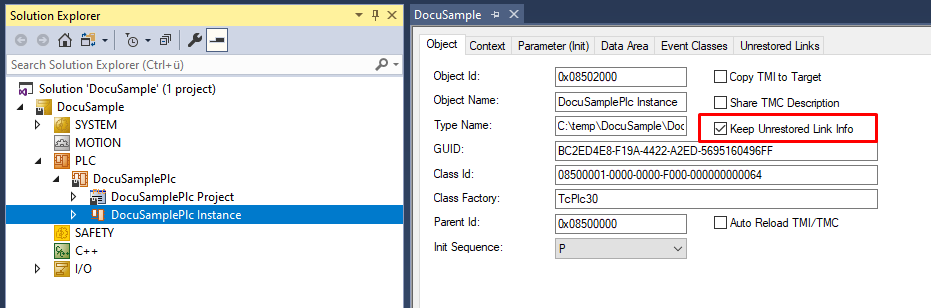

Keep Unrestored Link Info
Wenn nicht anders eingestellt, speichert TwinCAT nur die benötigten Informationen, damit die Projektablage nicht unnötig belastet wird. Hierzu gehört auch, dass TwinCAT überprüft, ob Verknüpfungen noch gültig sind. Werden ungültige Verknüpfungen gefunden, werden sie automatisch gelöscht. Dieser Mechanismus ist beim Mergen (Zusammenführen) von Projekten hinderlich, da bei einem Merge lediglich der Code und die Verknüpfungen gemergt werden können, das Prozessabbild aber erst nach einem erneuten Kompilieren des nun gemergten Codes aktualisiert zur Verfügung steht. Somit ist es möglich, dass die Verknüpfungsinformationen neuer sind, als das Prozessabbild und damit würde der Optimierungsautomatismus alle Verknüpfungen zu den neuen Variablen im Prozessabbild löschen. Mit der Option Keep Unrestored Link Info werden die Verknüpfungsinformationen, die zum Löschen markiert sind, erhalten und automatisch wieder hergestellt, sobald die Variablen im Prozessabbild auftauchen.

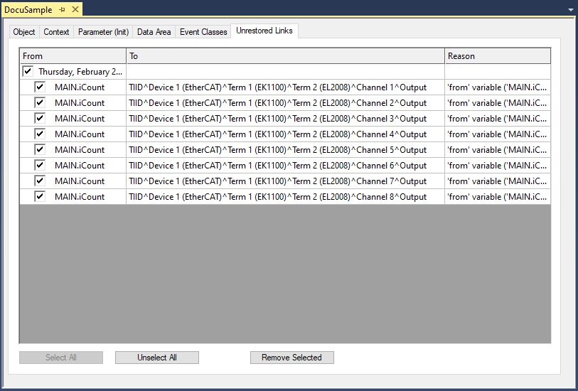

Unrestored Links 1:
Die nicht wiederhergestellten Links werden im Reiter Unrestored Links angezeigt. Sie sind dort nach dem Datum des „Verschwindens“ gruppiert.
Unrestored Links 2:
Nicht wiederhergestellte Links endgültig löschen
Werden nicht wiederhergestellte Links nicht benötigt, können sie endgültig gelöscht werden. Gehen Sie dazu wie folgt vor:
1. Wählen Sie die Verknüpfungen aus, die gelöscht werden sollen.
2. Diese Auswahl kann einzeln erfolgen, indem Sie vor dem Namen der Variablen einen Hacken setzen.
3. Sie können auch eine ganze Gruppe wählen, indem Sie vor dem Datum des „Löschens“ den Hacken setzen oder mit der Taste Select All alle gelöschten Links auswählen.
4. Betätigen Sie den Button Remove Selected, um die ausgewählten Links zu löschen.
Die ausgewählten Links werden endgültig gelöscht.

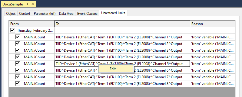

Nicht wiederhergestellte Links bearbeiten
Konnten die Links aufgrund von Umbenennungen nicht wiederhergestellt werden, können Sie die nicht wiederhergestellten Links bearbeiten. Gehen Sie hierzu wie folgt vor:
1. Verwenden Sie den Kontextmenüeintrag Edit, um die nicht wiederhergestellten Links im Windows-Text-Editor zu öffnen.

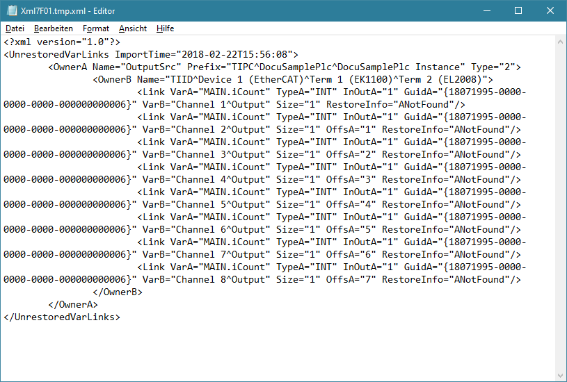

Unrestored Links 3:
2. Verwenden Sie die Befehle Suchen und Ersetzen, um innerhalb der Datei Umbenennungen durchzuführen.
Unrestored Links 4:
3. Speichern Sie die Änderungen und schließen Sie den Texteditor.
Beim nächsten Build-Vorgang werden die Links wiederhergestellt.
