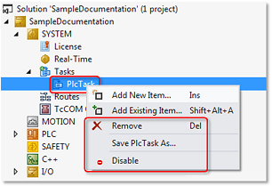

Task-Management 2:
Add New Item
Öffnet den Dialog Insert Task, in dem eine neue Task konfiguriert werden kann.
Add Existing Item
Öffnet den Standarddialog zur Auswahl einer Datei, über den eine bereits existierende Task dem Projekt hinzugefügt werden kann.
Remove
Entfernt die ausgewählte Task aus dem Projekt.
Save Plc Task as
Speichert die Task mit der Möglichkeit, den Namen zu ändern.
Disable
Setzt die ausgewählte Task in den inaktiven Zustand (wird für die Erstellung des Projekts nicht berücksichtigt), aber die Konfigurationen und Verknüpfungen bleiben erhalten und können wieder aktiviert werden.
