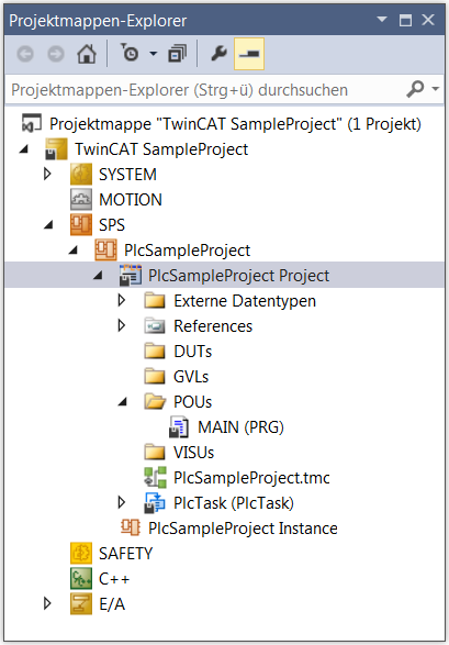

Anlegen des SPS-Projekts
- 1. Wählen Sie im Menü Datei den Befehl Neu > Projekt, um eine neue TwinCAT-Projektdatei anzulegen.
- Eine neue Projektmappe mit dem TwinCAT-Projektbaum öffnet sich im Projektmappen-Explorer.
- 2. Klicken Sie mit rechts auf den Knoten SPS im Projektmappen-Explorer und wählen Sie den Befehl Neues Element hinzufügen, um dem TwinCAT-Projekt ein SPS-Projekt hinzuzufügen.
- Der Dialog Neues Element hinzufügen – TwinCAT <Projektname> öffnet sich.
- 3. Selektieren Sie in der Kategorie Plc Templates die Vorlage Standard PLC Project.
- 4. Geben Sie einen Namen und einen Speicherort für das Projekt an und klicken Sie auf die Schaltfläche Hinzufügen.
- Mit dem gewählten Template wird automatisch ein Programm MAIN angelegt, das von einer Task aufgerufen wird. Als Programmiersprache wird automatisch „Strukturierter Text (ST)“ ausgewählt.
Unter References ist automatisch der Bibliotheksverwalter mit einigen wichtigen Standardbibliotheken angewählt. Die Bibliothek Tc2_Standard enthält alle Funktionen und Funktionsbausteine, die von der Norm IEC 61131-3 beschrieben werden.

Die voreingestellte Taskkonfiguration enthält den Aufruf für das Hauptprogramm MAIN. Für unser Beispielprojekt müssen Sie den Aufruf für das Programm „Simulation“ hinzufügen.
- 1. Ziehen Sie im SPS-Projektbaum den Eintrag „Simulation“ mit der Maus auf die Taskreferenz (PlcTask).
- Das Programm „Simulation“ wird in der Taskkonfiguration eingefügt.
- 2. Wenn Sie sich die Taskkonfiguration ansehen möchten, doppelklicken Sie auf den Eintrag PlcTask im SPS-Projektbaum.
- Im Projektmappen-Explorer wird der referenzierte Task (PlcTask) unter SYSTEM > Tasks aktiviert.
- 3. Doppelklicken Sie auf den Task, um die Konfiguration des Tasks in einem Editor zu öffnen.
- Sie sehen im SPS-Projektbaum unter PlcTask die POUs, die von dem Task aufgerufen werden: MAIN (standardmäßig eingetragen) und Simulation. Im Editor des Knotens PlcTask im SYSTEM‑Bereich sehen Sie für den referenzierten PlcTask die entsprechende Zykluszeit. Das Intervall beträgt in diesem Beispiel 10 Millisekunden. Im Onlinebetrieb wird der Task die beiden Bausteine pro Zyklus 1x abarbeiten.
