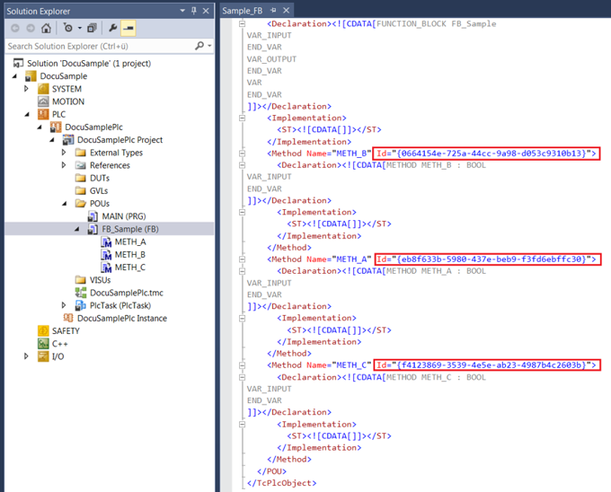

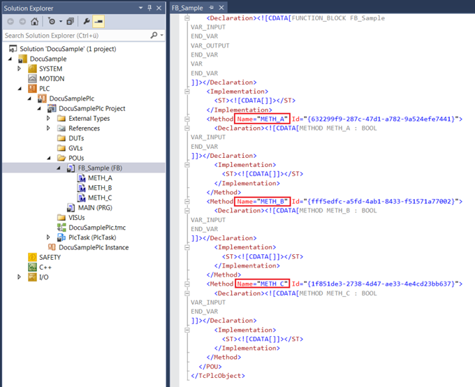

Das Beispiel verdeutlicht die unterschiedliche Speicherreihenfolge der Methoden METH_A, METH_B und METH_C, je nachdem, ob die Option Sort by name aktiviert oder deaktiviert ist. Wenn die Option deaktiviert (FALSE) ist, steht die Methode METH_B nicht entsprechend ihres Namens an zweiter Stelle, sondern entsprechend ihrer internen ID an erster Stelle.
Sort by name = TRUE:
Dialog Optionen - Write Options 1:
Sort by name = FALSE:
Dialog Optionen - Write Options 2:
