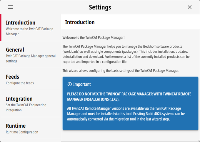

Settings
Hauptfenster Settings
Settings 1:
Tab
Introduction
Unter dem Tab Introduction finden Sie eine Einleitung zum TwinCAT Package Manager.

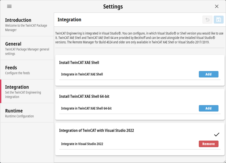

Integration
Unter dem Tab Integration finden Sie die Visual-Studio-Integrationen.

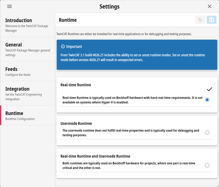

Runtime
Unter dem Tab Runtime finden Sie die Runtime-Einstellungen.

Tab Integration
Unter dem Tab Integration finden sie alle Visual-Studio-Visionen, die Sie auf Ihrem System integrieren können. Mit Add wählen Sie eine Version aus, mit Remove entfernen Sie sie. Der Haken zeigt an, welche Versionen integriert sind.
Settings 10:
Fenster Runtime
Unter Tab Runtime finden Sie die Einstellungen zur Runtime. Mit dem Radiobutton wählen Sie eine Runtime-Einstellung aus. Der Haken zeigt die ausgewählte Einstellung an.
Settings 11:
