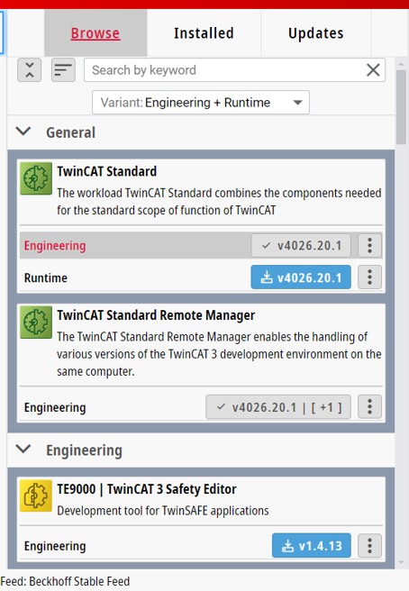

Softwareliste
Die Softwareliste zeigt alle verfügbaren TwinCAT-Produkte für Ihren eingestellten Feed an. Sie ist nach den Produktnummern in Gruppierungen aufgeteilt. Einzige Ausnahmen sind die Gruppierungen Standard und Other. Für die einzelnen Workloads kann es je nach Produkt eine Engineering- und/oder eine Runtime-Variante geben. Diese werden unter dem jeweiligen Produkt angezeigt.
Hauptfenster 8:
Tab/Schaltfläche
Browse
Unter dem Tab Browse werden alle in dem ausgewählten Feed verfügbaren und bereits installierten Workloads und Pakete angezeigt.
Installed
Unter dem Tab Installed werden ausschließlich die installierten Workloads und Pakete angezeigt.
Updates
Unter Updates werden alle installierten Workloads und Pakete angezeigt, für die ein Update im ausgewählten Feed zur Verfügung steht.
Suchleiste
Über die Suchleiste können Sie nach Produkten suchen.
Variant
Drop-down-Menü zum Filtern nach Engineering- und/oder Runtime-Varianten der Produkte.

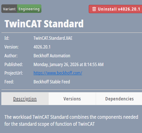

Detailbereich
Der Detailbereich öffnet sich immer dann, wenn Sie in der Softwareliste ein Paket oder einen Workload anklicken. Sie schließen ihn, wenn Sie einen beliebigen anderen Bereich des Hauptfensters klicken. Alternativ können Sie auf den Button Workload/Package Details klicken und den Detailbereich dann durch einen erneuten Klick auf den Button wieder schließen.
Der Detailbereich zeigt unter dem Tab Description die genaue Beschreibung eines Pakets oder Workloads an. Im oberen Bereich kann das Paket oder der Workload mit der Schaltfläche Uninstall deinstalliert werden.

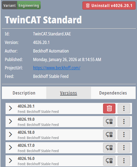

Unter dem Tab Versions werden die verschiedenen Versionen eines Pakets oder Workloads angezeigt. Im unteren Bereich können Sie Versionen installieren, deinstallieren, downgraden und upgraden.
Hauptfenster 24:
Button
Hauptfenster 25:
Diese Version deinstallieren.
Hauptfenster 26:
Weitere Optionen öffnen: Download, Repair.
Hauptfenster 27:
Ältere Version installieren.

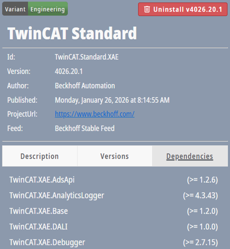

Unter dem Tab Dependencies werden Ihnen die Abhängigkeiten des jeweiligen Pakets oder Workloads zu anderen Paketen oder Workloads angezeigt.

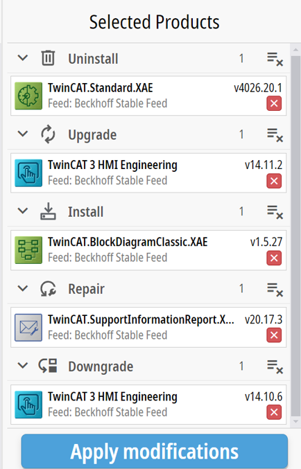

Auswahlliste
Die Auswahlliste enthält alle Einstellungen, die Sie in der Softwareliste ausgewählt haben.
Hauptfenster 29:
Button
Hauptfenster 30:
Auswahl löschen.
Hauptfenster 31:
Auswahl löschen.
Hauptfenster 32:
Auswahl ausführen.
