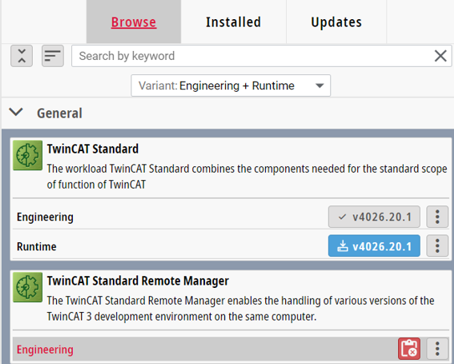

1. Wählen Sie den Workload TwinCAT Standard Remote Manager aus der Browse-Liste oder, falls bereits eine Version installiert ist, aus der Installed-Liste aus.
TwinCAT-Remote-Manager-Versionen verwalten 1:
Der Detailbereich zu dem Workload öffnet sich.

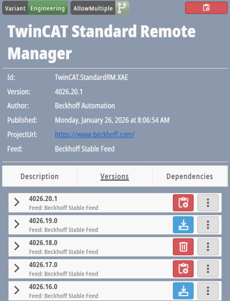

2. Wechseln Sie in den Details auf den Tab Versions.
TwinCAT-Remote-Manager-Versionen verwalten 2:
3. Wählen Sie die benötigten Versionen für die Installation, Reparatur und Deinstallation aus, um sie zu der Änderungsliste hinzuzufügen.

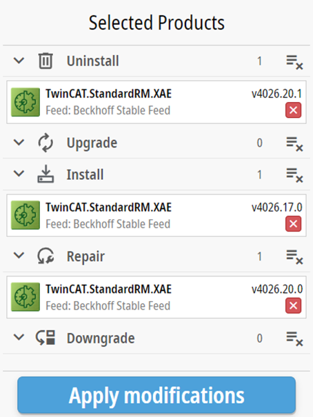

TwinCAT-Remote-Manager-Versionen verwalten 3:
5. Klicken Sie auf die Schaltfläche Apply modifications.
