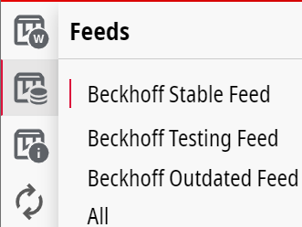

Aktivieren Sie einen Feed:
1. Klicken Sie den Button Feeds auf der rechten Seite des Hauptfensters.
TwinCAT-Software verwalten 1:
2. Klicken Sie nun auf den gewünschten Feed.
Alle Workloads, die für den gewählten Feed verfügbar sind, werden nun in der Softwareliste angezeigt.

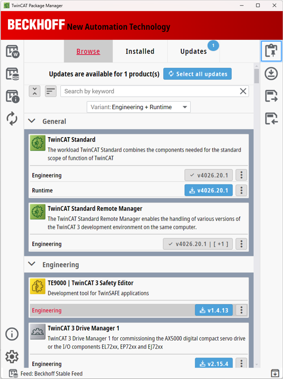

Die Softwareliste können Sie mithilfe der Suchleiste durchsuchen. In der Liste werden automatisch nur die Ergebnisse angezeigt. Zusätzlich wird ein Hinweisbalken darüber hinzugefügt, dass nicht mehr alle Produkte angezeigt werden.

  1. Wählen Sie aus der Softwareliste mit den Workloads die gewünschten Produkte aus, um sie der Änderungsliste beizufügen.

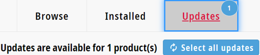

  1. Wählen Sie aus der Softwareliste die gewünschten Updates der installierten Produkte aus
    TwinCAT-Software verwalten 4:
oder
  1. Klicken Sie auf Select all updates, um alle möglichen Updates der Änderungsliste hinzuzufügen.
